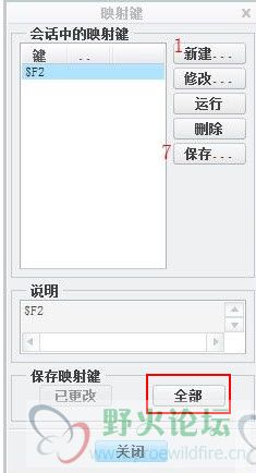

Creo2.0M060,自己设置的映射键,设置完成后保存到config.pro,第二天再次启动后映射键丢失
有发生过这种情况的么,求解?

应该不会的吧。是不是路径不对,没有使用保存好的呢?

应该是路径不对!

要保存到启动目录下的config.pro文件。
还要注意,如果是一次录制了多个就一定要点下面的全部,如果点上面的保存,就只保存了你最后录的那一个。

非常感谢,难怪每次只存一个,谢谢。
