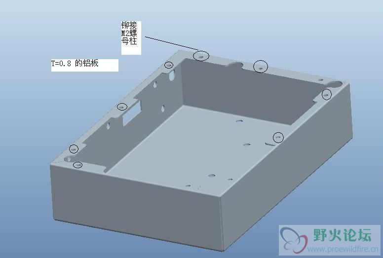

[求助] 看看 这样的结构 在钣金成型工艺上有什么问题
发表于 2013-8-13 10:15 | 显示全部楼层 |阅读模式
不用开模做 ,若有问题 还请指出来 有什么好的办法 可以解决

发表于 2013-8-31 11:23 | 显示全部楼层
带孔整块割出来,折弯,然后烧焊,我公司的做法

发表于 2013-9-16 15:07 | 显示全部楼层
整体来说不能,2楼基本已经回答了!

发表于 2013-9-27 23:20 | 显示全部楼层
铝材,激光切割伤机器的,可以考虑数冲下料冲孔

发表于 2013-10-28 17:24 | 显示全部楼层
数控机带孔下料,折弯机折弯,压铆螺母,建议左右两侧单独下料,省料且便于折弯
