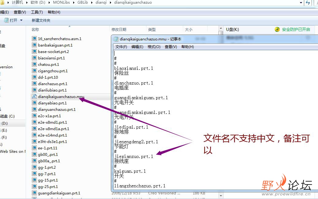

GB5780里没有M16*40,我自己在类属模型里添加了一个M16*40实例。问题是:
MONLIBS文件夹里有该模型了,可是菜单里没有(就是MONLIBS的选择与预览菜单里没有添加M16*40),请问怎么把自己制作的实例添加进这个菜单呢?

请在如下MNU中增加你需要的
xxxxx.mnu

回复 2# yzhq815 的帖子
这个文件在哪里?
另外我想在螺栓GB5780里增加几个,因为它里面没有M14*40,只有M14*60起步,我自己在族表里增加了一行,然后填上尺寸,结果装配时,选择GB5780类属模型,里面仍然没有M14*40这个新建的零件,是怎么回事呢?

回复 2# yzhq815 的帖子
谢谢,问题已解决,xxx.mnu要更新为最新的part.x编号的文件。
