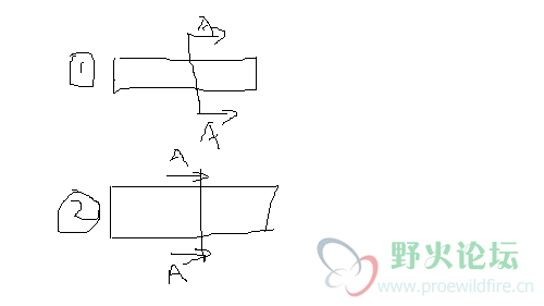

在工程图里面做格截面,然后做投影箭头时,怎么跟习题的不一样呢我服了个图大家看看怎么设置。1是我想要的效果、,2是系统直接给出的,不知道什么改成1那样。

箭头的方向是根据你移除哪一侧边来决定的。
选中箭头,右键-反向材料移除侧。

我的意思是我要做个截面的投影箭头,控制不了方向

改绘图选项里 crossec_arrow_style  tail_online

请在选项里设置,这个我不知怎么说,我的是配置的文件!5.0不会这样的,默认的你第一种

谢谢野火哥了   !!!
