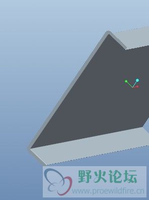

这样的边创建外折弯可以  内折弯不行  是什么原因
还请各位前辈 多多分享

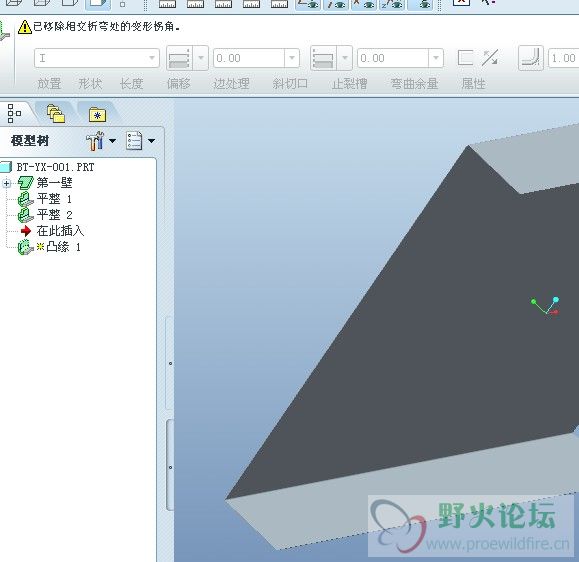

出现那样的提示    求解

那就用法兰做啊,拐角添加拐角止裂槽,就可以了。

创建失败  提示 已移除相交折弯处的变形拐角

你点击另外一侧试试就ok了

一个面两条边 你点击下
