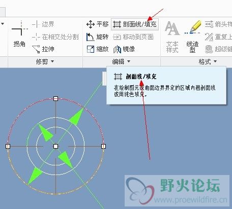

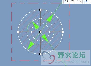

发表于 2013-8-12 10:24 | 显示全部楼层
可以,要先将你要填充的区域用草绘画出来,然后点--剖面/填充
见图片
