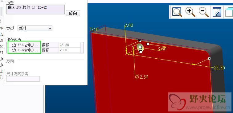

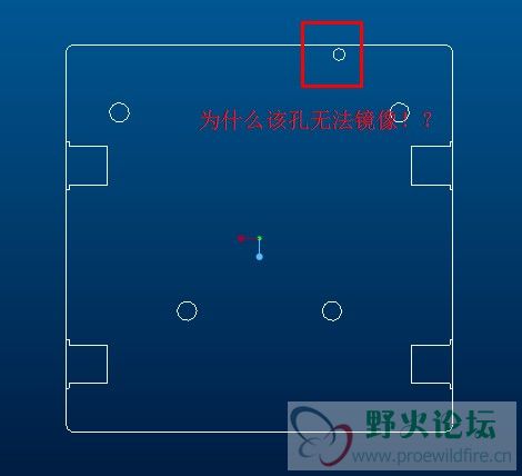

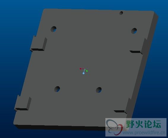

[已解决] 请教该孔特征为何无法镜像 PRT文件已上传!求大神指点!

如楼上所述,孔特征无法镜像是因为参考特征问题,在镜像后无法查找到参考特征而出错。 解决方案:1.修改孔特征参考,改为平面。 2.复制需要镜像的实体曲面,镜像曲面,然后再实体化,也能达到你的要求。
47
57
发表于 2013-8-11 20:43 | 显示全部楼层

你的孔1特征创建的时候,参考是选择的边,你改成平面就可以了,试试吧。
