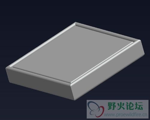

这个怎么创建  角落为45度开料的啊
124
177
 楼主| 发表于 2013-8-11 15:19 | 显示全部楼层
需要所有的 都像这样
1697
213

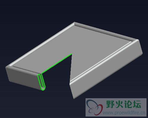

 楼主| 发表于 2013-8-11 17:06 | 显示全部楼层
回复 3# 340047351 的帖子
问题是没有模型树啊   后面的也是我自己画的
展开后 效果不好

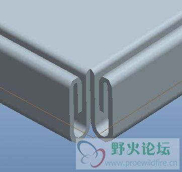

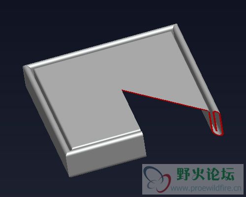

原帖由 AA592949064 于 2013-8-11 15:18 发表
这个怎么创建  角落为45度开料的啊
不知道楼主是否说的是下面的情况?
大致画了一下:
参考文件版本 Pro E 5.0 (M100)     ban_jin-test.prt.rar (98.19 KB, 下载次数: 17)
