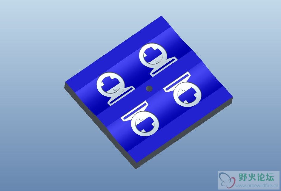

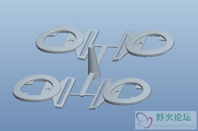

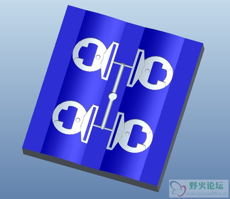

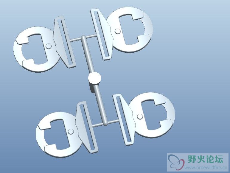

刚分了一个模具,不知能不能加工.呵呵 QQ截图20130810210537.jpg QQ截图20130810210626.jpg QQ截图20130810210644.jpg QQ截图20130810210656.jpg

发表于 2013-8-10 22:28 | 显示全部楼层
你那主流道太大了,吓人。
浪费材料
发表于 2013-8-11 13:31 | 显示全部楼层
分型面应该没问题

发表于 2013-8-11 16:40 | 显示全部楼层
原帖由 戴建春 于 2013-8-10 22:28 发表
你那主流道太大了,吓人。
浪费材料
流道的合理性是值得商榷的。产品注射时会增加成本的。模具合理的流道对注射成本和产品质量帮助很大的。

发表于 2013-8-13 17:31 | 显示全部楼层
分型面我认为应该做成差穿的形式,碰穿的形式容易飞边。个人建议

发表于 2013-8-13 19:05 | 显示全部楼层
进胶点远端圆弧处可能不易走胶
69
发表于 2013-8-13 19:09 | 显示全部楼层
可以采用潜伏式进胶,另外两排产品间距可以再靠拢些,以节约模芯材料
