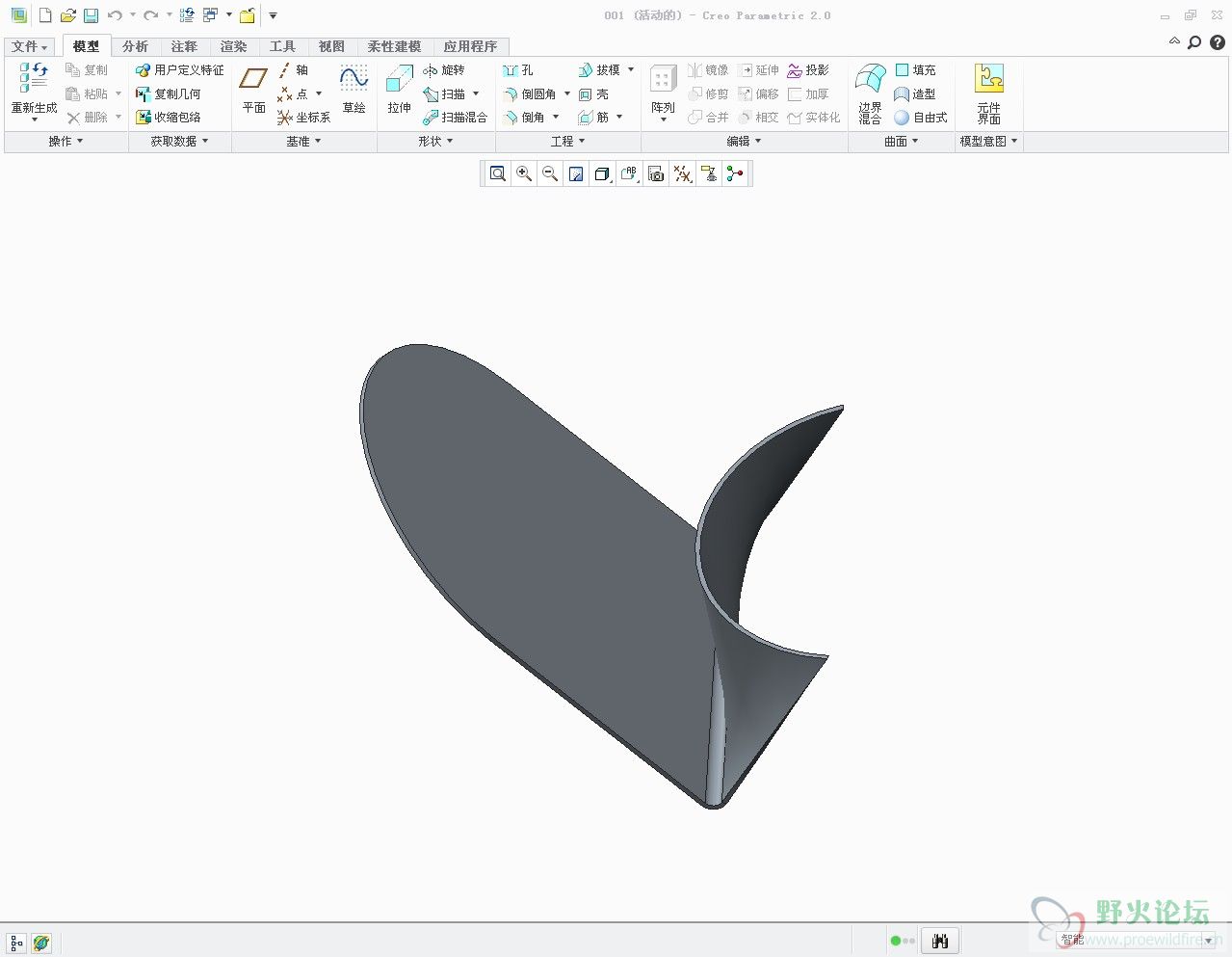

发表于 2013-8-10 16:43 | 显示全部楼层 |阅读模式
这是我司产品的一个钣金件,不锈钢马桶的去水管的封口件,以前是计算出来的展开料,我刚学不久,不知道怎么展开,还有,用钣金怎么建模,我不是用钣金画的

发表于 2013-9-12 15:06 | 显示全部楼层
很简单,用横截面驱动展平!

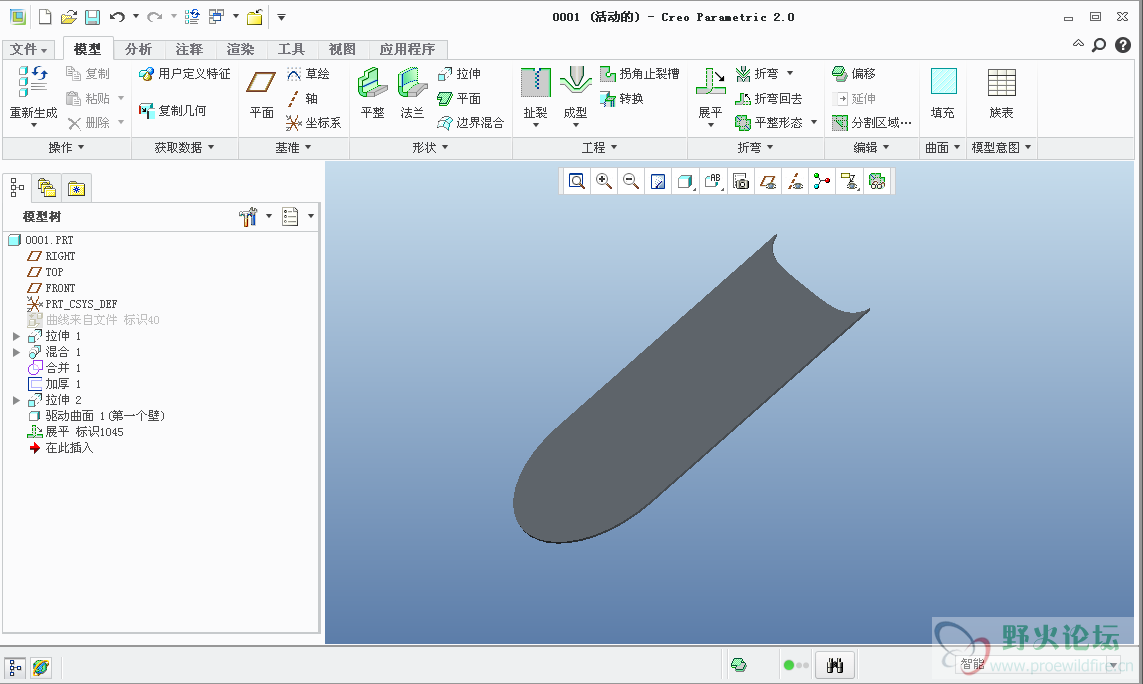

发表于 2013-9-23 13:20 | 显示全部楼层
已经附上,但是你要用CREO2.0打开,也有附STEP格式

发表于 2013-11-30 15:22 | 显示全部楼层
学习了.展平了..折不回去?
