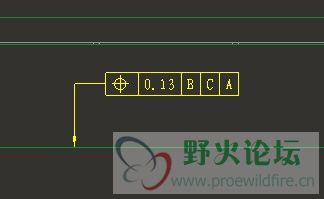

各位,怎么给图中的字母B A C分别加外框?谢谢。

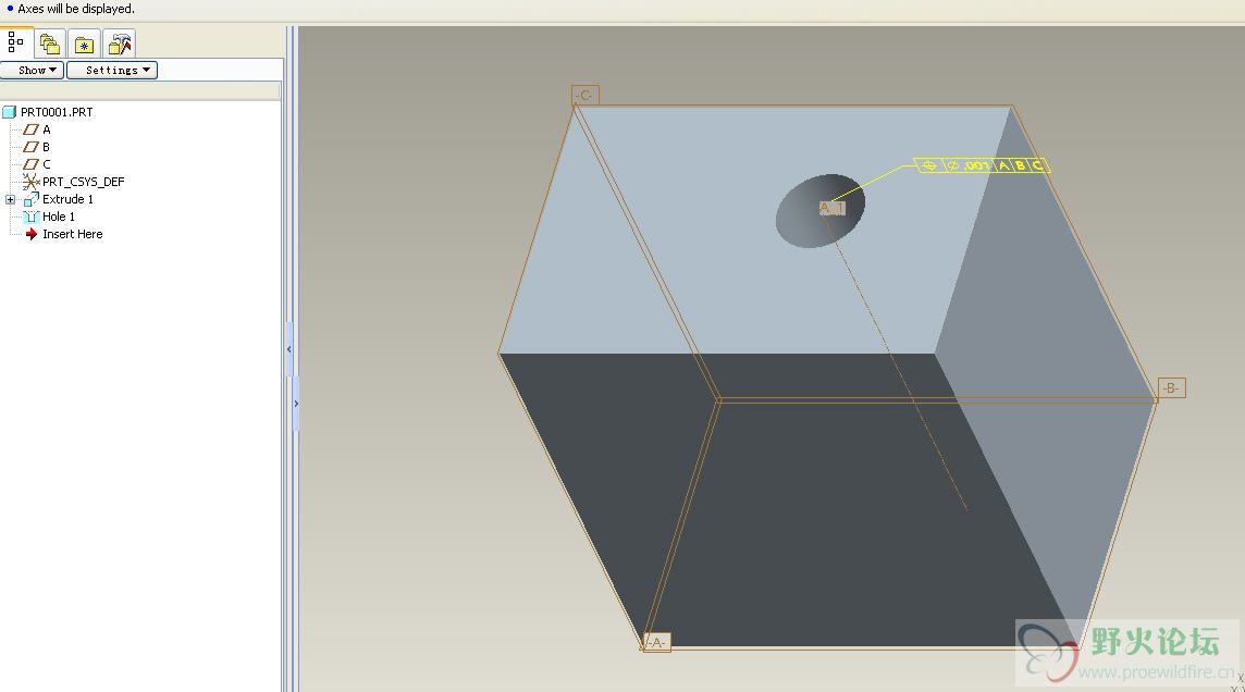

必须要有基准
467
576

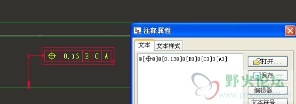

发表于 2013-8-9 15:02 | 显示全部楼层
形位公差可用注释标注,格式为@[文本@],就可以在文本外加框了,要几个打几个。
[ 本帖最后由 gthx 于 2013-8-9 15:12 编辑 ]

发表于 2013-8-9 15:17 | 显示全部楼层
我是不用基准的,都用手动注释标注,再上个图
 楼主| 发表于 2013-8-9 17:23 | 显示全部楼层
回复 4# gthx 的帖子
谢谢。会用注释做了。不过三维图中的做法还看不懂,我再试试。
