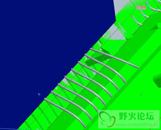

我想在黄色和蓝色零件间画条灰色引线,这应该怎么操作,我试过新建零件,但画不出这样的效果

黄色零件是什么,看不出来啊,你表达清楚点。不行就草绘一条线不就好了???

回复 2# 085304229 的帖子
是绿色和蓝色说错了

回复 2# 085304229 的帖子
用草绘之后它不算一零件,修改它很麻烦

回复 4# f1mylove2004 的帖子
你目的到底靠做什么?引线?说清楚具体目的,作用?

回复 5# 085304229 的帖子
就是芯片间的引线用扫描的,起电传导左右

回复 6# f1mylove2004 的帖子
那你就在组件下新建零件,利用收缩包络复制需要的几何参照进行创建不就ok了??
