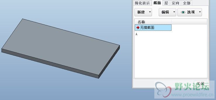

图1为正常未剖面状态

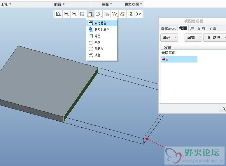

在使用剖截面时,显示样式选为带边着色就会在要截去的哪一边显示线框(见图2)

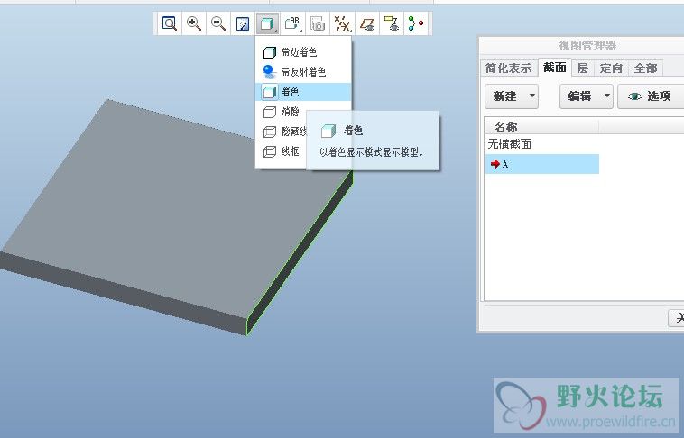

如果显示样式为着色,则截面正常(见图3)

版本是否是CREO2.0 m020,如果是,换版本,除此版之外其它版本均可

哎,我居然如此幸运,遇上这版本的这个BUG
我的还真是M020版本
