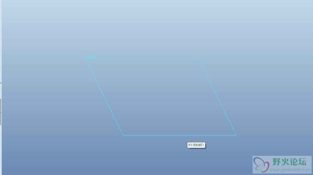

运行时,3个基准面用鼠标一碰就会全消失.绘图的时候会出现图形消失,放大缩小图片的时候会出现,但鼠标一碰到图形,图形立马消失.是不是和电脑没有独立显卡有关.电脑是2G内存.请高手帮忙这是什么原因.

与显卡有关系的,集显应该是跑不了,你也可以先尝试下更新显卡驱动看看。

用的是公司电脑,什么时候办个独显试试看.
