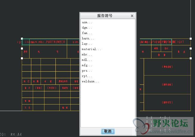

工程图怎么自动生成BOM表? 在网上下载了个做好的表格,调入组件模型后,怎么显示BOM?我用的是Creo2.0
212
292
 楼主| 发表于 2013-8-8 10:24 | 显示全部楼层
球标也不能自动标注,显示“不能显示这一区域的BOM球标” 咋回事? 菜鸟求教!

那肯定是你工BOM表格报告的参数,没有做好

表格是重复区域,你需要选择自定义属性,前提是你的零件里要有对应的参数值,然后你的BOM才会自动生成

没做参数怎么自动生成?

BOM表放到工程图模板里,零件里做好对应的参数,使用模板创建工程图就好生成BOM表
69
发表于 2013-11-7 14:41 | 显示全部楼层
“BOM表放到工程图模板里,零件里做好对应的参数,使用模板创建工程图就好生成BOM表”
能不能详细点啊?最好有个教程,零件里做好对应的参数?什么参数?怎么做?
