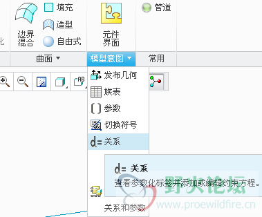

在Croe(pro/E)中使用关系参数时经常要用到之前分析结果。但是分析如果与尺寸不一样,直接可以引用到。
那么下面我们将说明一下如何引用分析等到的结果(仅可以引用,没能完全理解)
例:

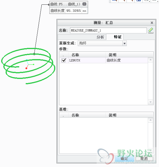

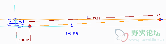

一个螺旋线的长度,我们是Croe(pro/E)中是无法对螺旋线的长度进行标准的,那么我们要用到此长度参数怎么办呢?如求此螺旋线的螺旋角a
如下图的角度=a

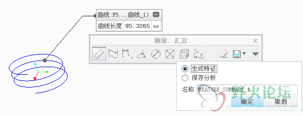

上图我们可以看出,只要我们给出黄色的长线的长度等于螺旋线长度即知道角度A是多少。这时,我们可以先完成草绘,在关系中引用分析结果就可以。那么有人会问,分析结果保存不了,分析时如下,分析完成点右边的保存,选生成特征,确定
最后可以看到,我们的模型树中有分析结果的特征了。如下左图,另我们还要对分析出来的结果特征右键编缉定义出现如下右图所示
如上右图中的名称我们是要记住的哦。

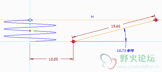

下面开始最后一步引用了。见下图亲~
这些你们都完成了。。你以为就完成了么?OH,不!那么还差什么呢。
我感觉有朋友发现完成了。发现图还没变呢?那么我们重新生成一下(有时候关系多可能要重生多次才是最后的结果哦)就OK了。最终结果如下图
屏幕剪辑的捕获时间: 2013-08-06, 17:03
我这个就是重生完成进草绘看到的角度就是我们要的了。。。
这只是一个例子,其它分析也是一样的。
