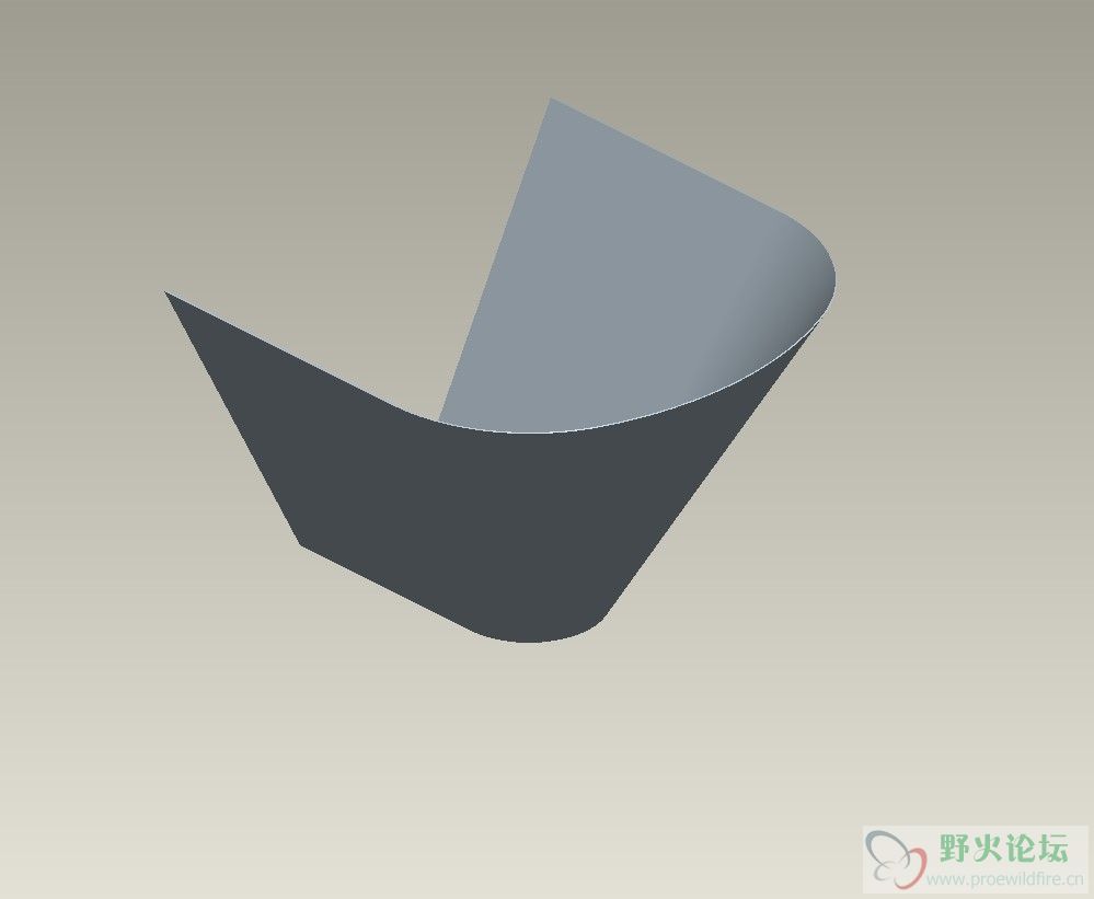

PROE怎么也搞不开,可是SOLIDWORKS一步就展开了,这是为什么,高手请赐教!

proe钣金过于精密,无法正常展开,使用面组可以展开。

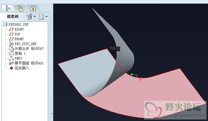

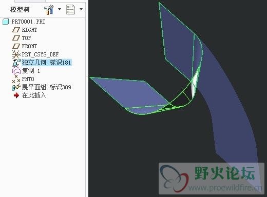

回复 4# liangrenzhi 的帖子
2 楼用朋友的软件版本比你的版本要高, 所以你无法检索打开.
帮你贴一张 2 楼朋友文件打开后的图片:

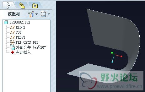

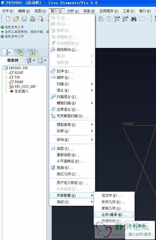

用 Pro E 5.0 帮你演示一下 2楼 朋友给的解决方案。大致步骤如下:
1、新建一个实体文件(如: prt0002.prt)
2、菜单——插入——共享数据——合并/继承,打开你原先的 prt00001.prt 文件, 约束为缺省放置;
3、选中所有的一侧曲面,进行复制——粘贴操作

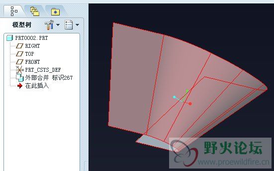

4、在曲面的一角做一个基准点
5、菜单——插入——高级——展平面组:
6、分别选中复制的曲面和基准点
7、OK 了
[ 本帖最后由 BoYa_DIY 于 2013-8-8 14:09 编辑 ]

 楼主| 发表于 2013-8-9 08:34 | 显示全部楼层
回复 5# BoYa_DIY 的帖子
谢了,刚开始找不到展开面组的命令,原来有些高级命令默认是不显示的,感谢你真诚的回复
