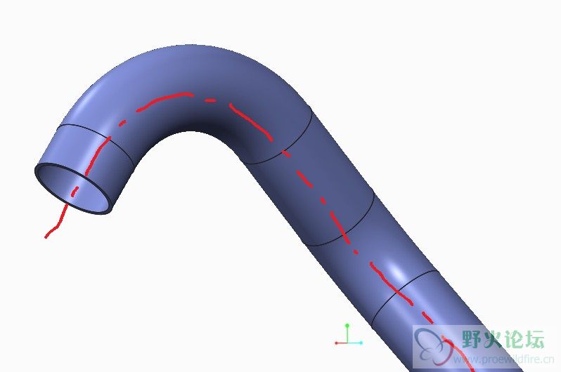

如图,如何绘制图片所示的管路的中心线,因为是IGS导入文件,所以,原来创建过程没有了,所以比较棘手,忘高手指点

直的部分参照内壁表面创建轴线,圆弧部分实在不行的话只能在工程图里用偏移边草绘了

到CAD里偏移边创建下
