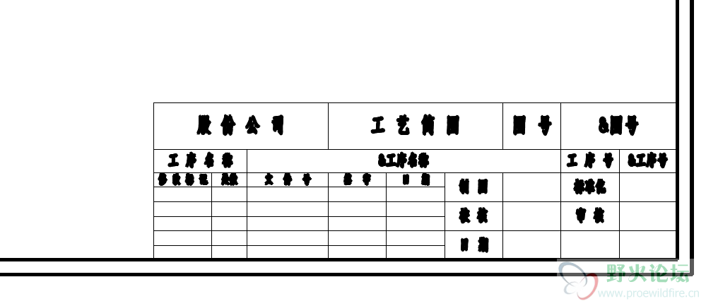

首先放两张图,1为打印文件pen1为0.1cm,2为0.01cm
可以看到标题栏的字体随着pen1变化跟着变化,如果改为0.01cm,则图框太细,改为0.1cm,字又看不清
我使用的是长仿宋字体,请大家帮忙看看问题在哪。打印时采用的勾画所有字体,使用truetype有乱码

改变下你线的颜色试试

谢谢老大指点,昨天重新梳理了笔文件和格式文件的颜色,OK了
