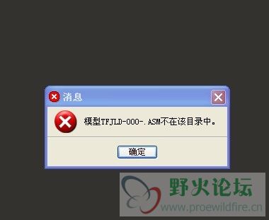

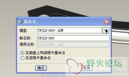

我先打开组件工程图,再打开组件,重命名组件名后保存,再保存工程图,之后退出、拭除、不显示,想再打开组件对应的工程图却打不开了,请高手赐教!可改零件名是可以打开工程图的

你组件改名000了,工程图还指向000- 当然打不开了。3D改过以后,工程图没有更新保存。

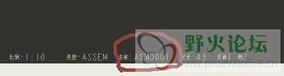

应该可以的,我也是这样做的,就是改名后再在工程图下检查下名字有没有改过来

改名之前要将工程图也打开,然后组件改了名,工程图会自动变更新的名字,将工程图也保存一次就没问题了

组件模型改名后,
再切换到组件的工程图,重新生成,
更新后再保存工程图,
就会避免类似的问题。
