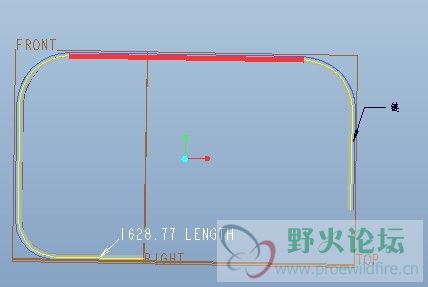

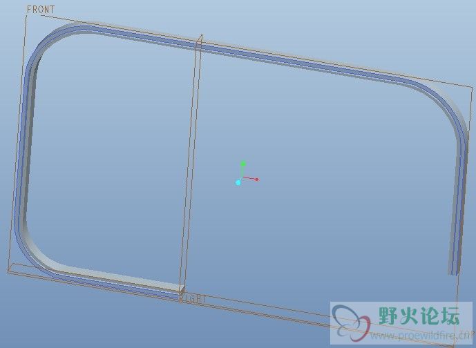

[求助] 亲们,您好。……请教个问题。我在proe中描了个零件(带道1)?
发表于 2013-8-6 17:49 | 显示全部楼层 |阅读模式
怎么计算总长?谢谢。我QQ号1041192538.我可以发三维给您。
86

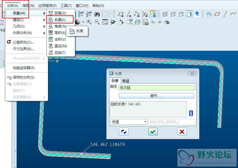

发表于 2013-8-6 18:26 | 显示全部楼层
你要哪个总长,
用分析-测量-长度。
 楼主| 发表于 2013-8-7 09:03 | 显示全部楼层
您好,是展开总长。
 楼主| 发表于 2013-8-7 09:21 | 显示全部楼层
回复——老冯老师。
您好,展开长度也是怎样测量的吗?

发表于 2013-8-7 21:43 | 显示全部楼层
整条链的长度不就是展开后的总长吗

发表于 2013-8-13 11:29 | 显示全部楼层
回复 2# fjs2008 的帖子
用版金不就可以展开了吗,不用也可以展开啊,在高级工具用!曲面转为直的
62
发表于 2013-8-15 07:47 | 显示全部楼层
用钣金展开就可以了
