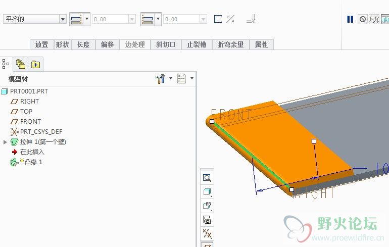

钣金折压死边用什么命令(请图解一下)顺边展开标一下尺寸(想了解一下展开扣除)

貌似用折弯命令可以折死边吧
折弯角度 180 度, 内侧折弯半径 0

发表于 2013-8-6 19:54 | 显示全部楼层
法兰→平齐,这个是不是就能满足你的要求了?

发表于 2013-8-7 06:53 | 显示全部楼层
   顺手做了一下

发表于 2013-8-7 06:54 | 显示全部楼层
   顺手做了一下

发表于 2013-8-9 18:09 | 显示全部楼层
压死边和段差都可用法兰命令完成  欢迎加入深圳钣金总群交流:331218072

 楼主| 发表于 2013-8-17 16:43 | 显示全部楼层
展开和实际尺寸不太对,PROE中怎么设置
