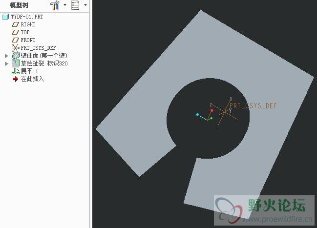

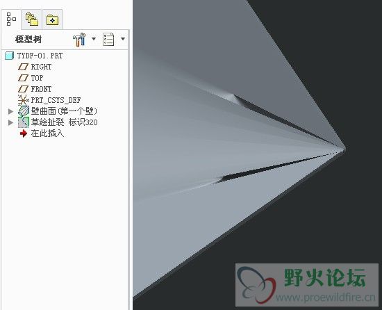

混合的曲面质量太差了
下图是打开楼主模型编辑定义混合的草绘时时系统跳出的对话框提示:
2000多毫米边长的地方四角外侧的 R 太小, 才6, 而板厚也是 6
下图是楼主模型的地方四角内侧的情况:

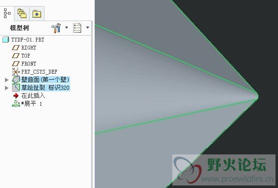

建议楼主先把混合的曲面弄好,不要随手一画,应该把尺寸和相关的约束弄整齐些,四角外侧的 R  的大小应尽量符合一般钣金的特点
下图是我在楼主模型混合草绘里将地方四角的 R 适当放大后,四角内侧的情况和做的展平情况:
