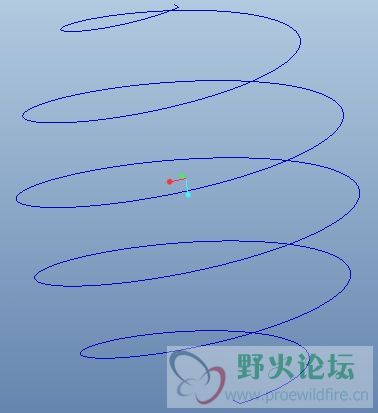

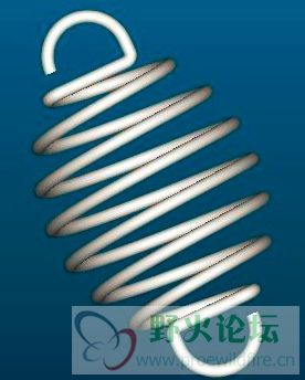

这个弹簧两端的钩子怎么画,怎么使它与中间的螺旋纹相切,好用变截面扫描,求高手指点!

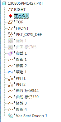

发表于 2013-8-5 19:34 | 显示全部楼层
感觉我的步骤要多了些,不知高手怎么做的。还有那个折弯处半径怎么控制。

回复 2# 戴建春 的帖子
谢谢,我明白了!传上我的做法!

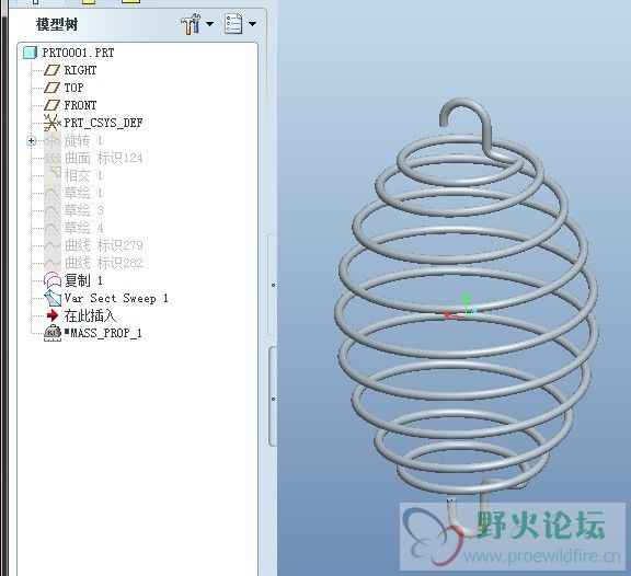

不用曲面方法做能行不?就用螺旋扫描(实体)、扫描(伸出项)、平行混合能行不?自己试着画没画出来,但记得以前有见参考书里讲过这么画

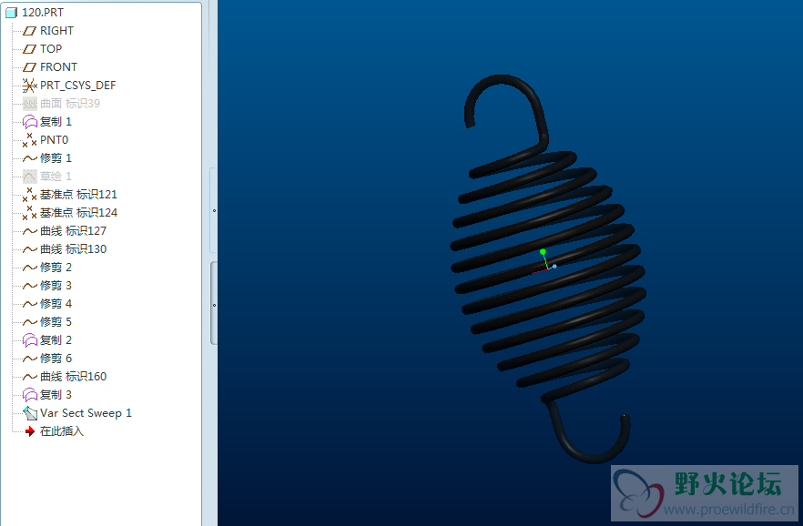

发表于 2013-8-8 09:41 | 显示全部楼层
间距大了些,这方法可能行
附件,剪头向下拉,版本:pro-e 5.0m090
dan.rar (138.12 KB, 下载次数: 44)
