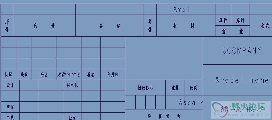

各位坛友,我想让工程图里自动生成零件质量,在零件图里定义关系时,怎样把局部参数cmass的源定义为“关系”?

将mass_property_calculate设置为了automatic
你问题就解决了,在再生时自动更新质量。
不过这时一定要输入密度值。
如果不设定成自动,
你要先在编辑-设置先计算质量,
才能用那个关系式,否则会有你遇到的(未计算质量)提示。

 楼主| 发表于 2013-8-5 15:57 | 显示全部楼层
刚刚试了,不行啊,还是不能指定cmass的源为“关系”。

 楼主| 发表于 2013-8-5 15:59 | 显示全部楼层
而且原来没有设置mass_property_calculate时,也是输入密度就自动计算质量了啊,请问这跟设置不设置这个选项有啥关系啊

发表于 2013-8-5 16:07 | 显示全部楼层
回复 3# panjiazheng 的帖子
你指定为“关系”的目的是什么?

 楼主| 发表于 2013-8-5 17:31 | 显示全部楼层
想在工程图图框里自动出质量

发表于 2013-8-5 17:38 | 显示全部楼层
这样已经达到目的了啊。
如果不设定自动更新质量,
在模型更改后,要手工计算质量,
质量参数才会更新。

 楼主| 发表于 2013-8-16 16:23 | 显示全部楼层
怎么图是的材料和质量还是不能自动更新到工程图啊
47
58
 楼主| 发表于 2013-8-16 16:26 | 显示全部楼层
忘了说明了,上图是一个模板文件,能自动生成零件的图号、名称、公司、比例,但是我自己加入材料和质量文本就不能自动生成材料和质量啊问一下怎样才能自动生成呢?
