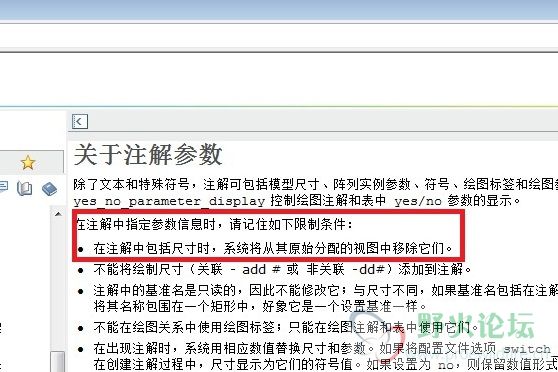

下面是帮助上的解释:

因为这个尺寸是二维和三维相互驱动的,故必须唯一。
