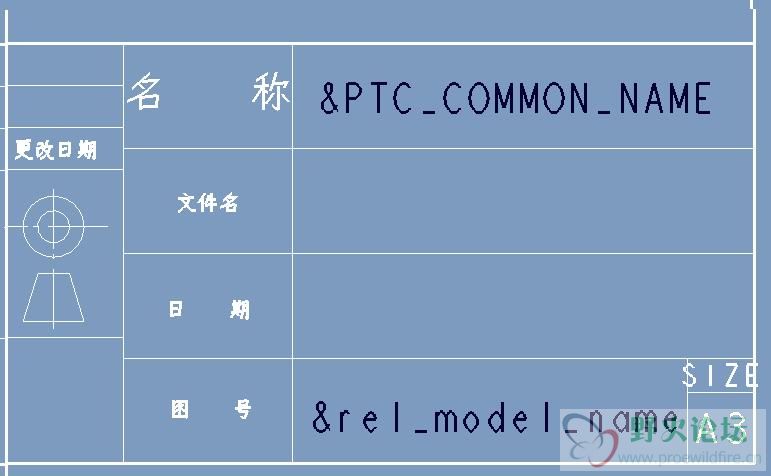

各位想问一下,我新建了个proe图框,在标题栏里输入了&rel_model_name和&PTC_COMMON_NAME,并且在零件里新建了参数,输入了参数名rel_model_name值001,也输入了参数PTC_COMMON_NAME值为支架,可是调用图框时并不自动出现零件名称和图号啊

发表于 2013-8-5 15:59 | 显示全部楼层
rel_model_name()和PTC_COMMON_NAME
系统内部函数,
不用在参数定义里赋值的。
&rel_model_name()的结果是你模型文档的名字,
例如zhijia.prt
&rel_model_name()结果就是zhijia
你若要自动得到图号,
可将文件名称定为001zhijia
ctuhao=extract(rel_model_name(),1,3)——提取文件名的前三位字符。
ctutao在参数里定义为字符型。
其他的参数类似。
其他文档定义为004,以此类推。
不过我经验是六位数字。
00-0000,前两位为组件编号,三四位为子组件号,五六位为零件序号。
日期为&todays_date不用每次输入数字了。
希望对你有用。

 楼主| 发表于 2013-8-6 10:59 | 显示全部楼层
网上说的cindex是不就是图号?它的定义方式是不就是您说的“001zhijia”这样的方式?再就是工程图自动生成零件名称、图号、材料、质量等是在工具菜单“关系”下定义还是在“参数”下定义?是不需要先创建一个空的零件模板把这些参数定义好之后才能工程图自动出零件名、质量等?多多麻烦您了啊
109
2710
307
3872
热心助人勋章宣传大使勋章优秀会员勋章希望之星勋章
发表于 2013-8-6 17:20 | 显示全部楼层
要用的参数最好在一个零件模板里全部做好。
这样在做模型时,只需修改其值就好。
具体哪些参数,看标题栏及明细表。
有些参数是内部参数,不用自定义的,要区别对待。

发表于 2013-8-8 18:49 | 显示全部楼层
我是这样子  野火4.0输入&dwg_name,调入工程图的文件名
发表于 2013-8-9 10:57 | 显示全部楼层
&model_name和&description要小写。组装图用表格重复区域,自己研究一下吧,一两句讲不清。

发表于 2013-8-9 16:46 | 显示全部楼层
回复 5# chenwoming 的帖子
标题栏里的参数要在格式文件里做好,
如果是自定义的参数,
在模型里要有对应的参数定义。
可以上传文件看一下,包括模型及工程图。
[ 本帖最后由 liurunxing 于 2013-8-9 16:47 编辑 ]

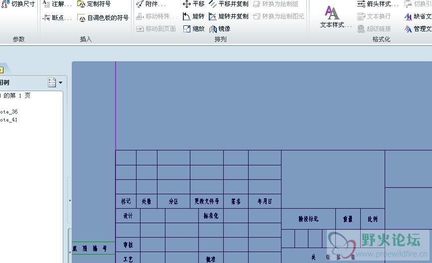

 楼主| 发表于 2013-8-16 18:57 | 显示全部楼层
您好,今天刚刚休假回来,还是同样是工程图自动生成材料、重量、名称等,刚刚新建了个帖子是相关的图,烦请帮帮忙啊
92
115
发表于 2013-8-16 20:56 | 显示全部楼层
回复 8# panjiazheng 的帖子
本人也是菜鸟,关于这个问题,我认为你是调用了重复区域里面的参数,你应该调用的时.prt里面的参数,你可以打开你的模型(零件图)-----工具-------参数,看里面有没有你图框里面的参数
47
58
 楼主| 发表于 2013-8-17 09:27 | 显示全部楼层
有这几个参数的。刚刚注意了我在工程图里是用的“注释-注解”填上的&cmat等,想了想那样应该不是在调用参数,只是写入文本了,是这样的吗?是否该用“注释-参数”命令调用零件图自定义的参数?这个“注释-参数”怎么单击没反应啊
