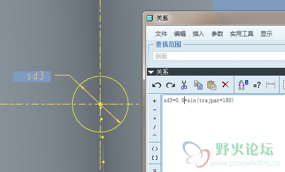

sd4=2*sin(trajpar*180)这个关系式哪里出问题了 而我改成sd4=2*sin(trajpar*180)+1就可以。为什么???延一曲线变截面扫描,截面圆直径设置关系!

前一个关系式里面有零截面(也就是圆截面不存在了)出现,所以不行呗```

2楼回答正确,角度可以为零,但面积不能为零。

长度,面积,这些都不能为零

学习了 谢谢各位 那如果我要长度从0开始怎么办 后面加个值再减去吗

把值改小点,大于0就行,比如0.01等等,实际生产中或加工,再小也是有数值范围的
