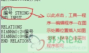

本人从事笔记本压铸模具设计,由于每套模架都有各自的编号和命名,改动起来很繁琐,于是就发现过去老员工留下的教程,自己回来一试还真管用,就与大家分享,见图:

 楼主| 发表于 2013-8-4 12:19 | 显示全部楼层
继续发

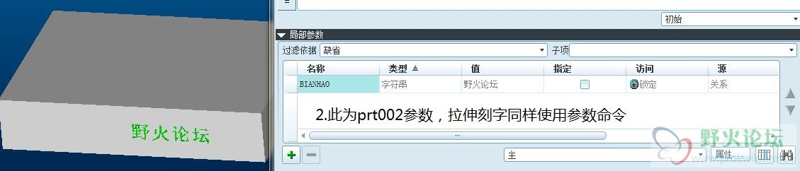

 楼主| 发表于 2013-8-4 12:22 | 显示全部楼层
继续发,按下Ctrl+G 即可看到图5的对话框

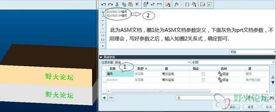

 楼主| 发表于 2013-8-4 12:24 | 显示全部楼层
接下来跳出图5的选项,选择输入要改好的名字,程序自动更名

 楼主| 发表于 2013-8-4 12:29 | 显示全部楼层
到此结束,如图ASM文档里面的关系式BIANHAO:0和BIANHAO:2中,0与2具体分别代表哪个板,其实我还是不怎么懂,因为不想别的参数看以直接编辑,这个不知道怎么约束的,希望知道的与小弟分享一下,谢谢~~

发表于 2013-8-4 14:33 | 显示全部楼层
编写很多关系和直接到模型里改参数估计也差不多吧,如果模型不是很大的话
