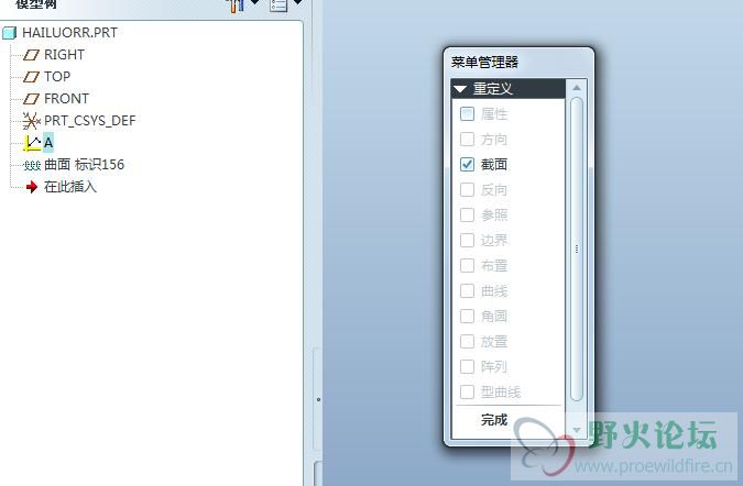

请问这个重定义截面命令在哪里的?在什么情况下使用的命令

是个曲线图,跟这个函数有关:evalgraph("graph_name", x)
简单地说,这个图有x,y坐标,你可以画曲线。然后通过上面那个函数,根据x得出y的值,跟解析几何中的函数曲线类似。得到这个值后可以用来驱动其他尺寸或图元。一般在可变截面扫描中用得比较多。
