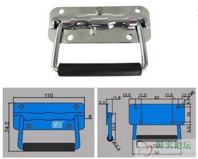

 楼主| 发表于 2013-8-3 22:06 | 显示全部楼层
拉手环的孔不会做

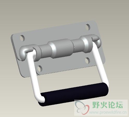

发表于 2013-8-5 10:58 | 显示全部楼层
你这钣金件不是单个零件,上下两片是铆接的。带拉环孔的那个钣金件好像还有焊接的部分。按照自己的理解画了下,底面的固定的钣金件就不画了。
[ 本帖最后由 sq1721 于 2013-8-5 11:01 编辑 ]
22222222.rar
200.75 KB, 下载次数: 46
280
378
发表于 2013-8-5 19:21 | 显示全部楼层
我做了个装配图,有些地方的尺寸不对,仅供参考!
