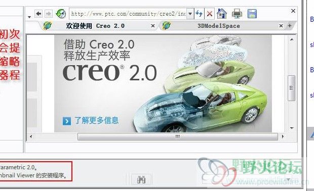

我下载了REO2.0 50的那个,全部按教程装的结果打开软件后,那个欢迎你使用creo2.0的小窗口关不掉,进入建模等功能,小窗口也不消失,看不到基准面我哭死了,我从UG,SW转过来的想用用这个软件结果呜呜呜呜求指导!!!可以加我扣扣1280219896谢谢

发表于 2013-8-3 20:22 | 显示全部楼层
那个小窗口呢

发表于 2013-8-3 20:34 | 显示全部楼层
点击左下角这个按钮。
 楼主| 发表于 2013-8-3 20:49 | 显示全部楼层
那提示启动 ProductView Express 的安装程序。
 楼主| 发表于 2013-8-3 20:53 | 显示全部楼层
问题依旧。点击那个图标还是不行,没有三个基准面,啥也干不了

发表于 2013-8-3 21:04 | 显示全部楼层
启动目录里的配置文件config.pro中添加graphics win32_gdi试试

 楼主| 发表于 2013-8-3 21:13 | 显示全部楼层
试试吧我在从新装谢谢各位
 楼主| 发表于 2013-8-3 21:39 | 显示全部楼层
还是不行救命啊
