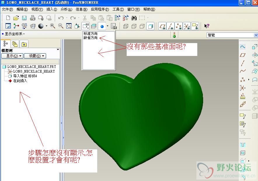

各位大蝦,請教一下,有時別人發給我的圖我打開後在模型樹中看不到他們的步驟,視圖方向中也只有標準方向和缺省方向,象前FRONT/後BACK/左LEFT/右RIGHT/上TOP/下BOTTOM選項都沒有了,沒辦法學習一下別人的作品,有沒有方法讓其顯示出來?困擾啊!(在此一並上一個圖片文件)

不是没显示出来,而是本身就没有。

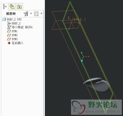

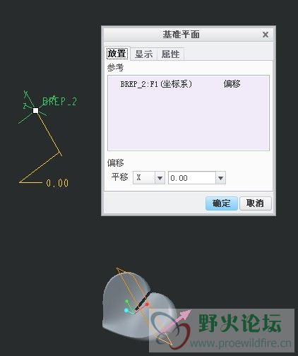

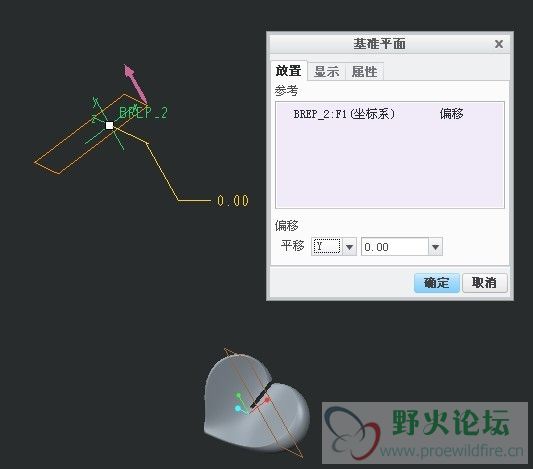

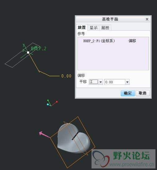

打开文件后; 以基准坐标为参考,分别建X、Y、Z 三个基准平面

导入特征是被转换后的模型,看不到模型树步骤的,基准没有按楼上说的创建

步骤是不能有了,基准视图等自己创建
发表于 2013-8-9 10:49 | 显示全部楼层
格式都不一样的啊  这是STP的  要学习得要PRT的才行,STP的本来就没有模型树步骤
