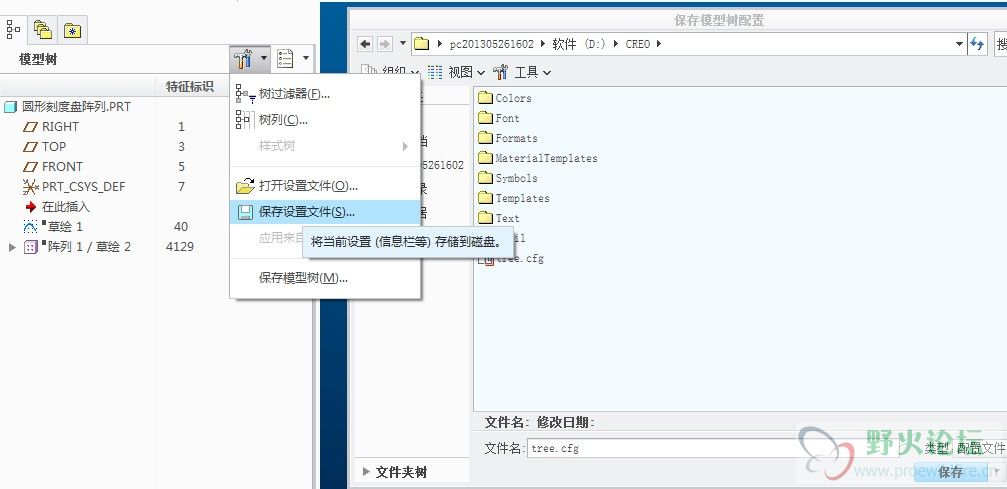

新建了一个零件模板,设置了显示树列,
[attachimg]145484
[/attachimg]
保存之后退出,再打开的时候树列仍旧不显示,用此模板创建的零件树列也无法显示,何解,请众大神赐教!!!

发表于 2013-8-3 19:15 | 显示全部楼层

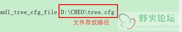

树列的下面有个“保存设置文件”,保存到启动目录。
然后在启动目录下的config.pro里添加一句配置文件:
mdl_tree_cfg_file 文件存放路径。
我的存放路径是D:\CREO\tree.cfg
那么我的设置就是:mdl_tree_cfg_file D:\CREO\tree.cfg
[ 本帖最后由 fjs2008 于 2013-8-3 19:16 编辑 ]
论坛短消息功能不是用来求助的,有问题直接发贴或者跟贴。
我不懂生命的意义,但是知道如何过有意义的生活。
 楼主| 发表于 2013-8-3 19:28 | 显示全部楼层
感谢楼上两位大神,保存tree.cfg及config.pro后问题成功解决。

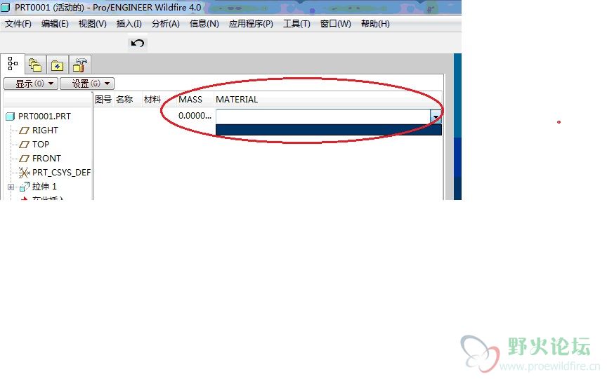

现在的问题是:如何设置才能在Material的下拉菜单里直接选择材料?
 楼主| 发表于 2013-8-3 19:30 | 显示全部楼层
回复 7# ganyiwei 的帖子
版主,我发的第一张图片里,点击“Material”后会出现一个下拉菜单,但菜单中没有材料,我应该如何设置才能解决?
[ 本帖最后由 drhide 于 2013-8-3 19:33 编辑 ]
