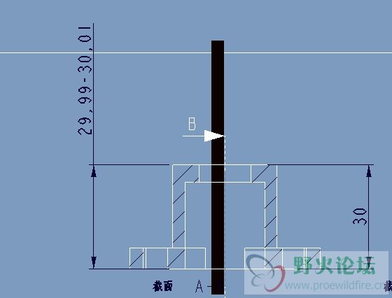

我在出工程 图的时候发现在自动标注出来的尺寸跟手动标出来的不一样,我应该到那里去设置把自动标注尺寸时也显示成手动标注的一样?
图中左边的尺寸是自动标出来的,右边的30是手动标出来的。

在工程图里面,双击尺寸,在属性里面修改小数点位数

不是改小数点,是改公差模式为公称。
有配置选项控制的,记不住

tol_display yes!值:yes*|no|。设置是否显示尺寸公差,此项要配合“config.pro”中的“tol_mode”值“nominal”使用,且只对后面的建模有效。
