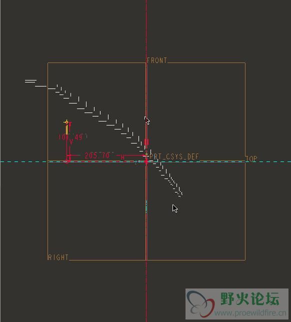

下面是在插入 混合 伸出项时的 界面,鼠标碰到那个right ,top, front 时 就会“碎掉”,在平面草绘时却很少这样,哪位高手指点下,
下图是在框选对象时屏幕上留下的框选矩形的右下角,这有是什么原因呢?盼高手支招......

这种情况有2种可能:1显卡有问题,2换个系统试试.

显卡是NVIDIA8500GT  DDR3 256显存的,应该不会有问题吧  不知道是不是系统

把硬件加速降至最低是不是会好点呢?
桌面属性——显示——高级设置——疑难解答——硬件加速

是好一点,但那个绘图速度太慢了啊,等几秒才能显示出来,谢谢了

升级下显卡驱动

嗯,升级了下显驱,效果好多了,但还是有点不理想,谢谢管理员啦!
