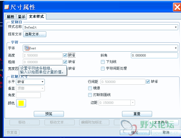

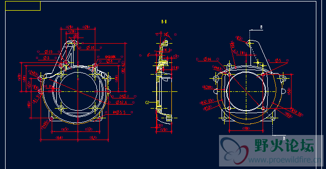

用“文本样式”只能一个一个尺寸修改,我要如何把整个图里的标注尺寸的文字大小修改一下呢??

这个好办,你打开绘图选项,把如图那项的数值更改
所有的尺寸就都跟着改了

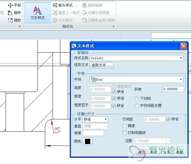

看图依次操作

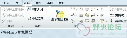

这种方法只能暂时的用一下。想一劳永逸的话,还是在活动绘图里面把参数改动一下。如2楼所说,把宽度因子和高度因子都 改成国标的就 行了。

谢谢,我找到了这个配置

谢谢,你这个方法也有用!嘎嘎!
