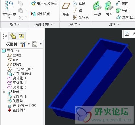

我是用topdown 做的实体转钣金的过程中总是转换不成 ! 求高手试做并传图片帮助。

不是已经转换到钣金了吗?

楼主已经转换成钣金了
只是没注意钣金件的折弯半径(倒圆角)

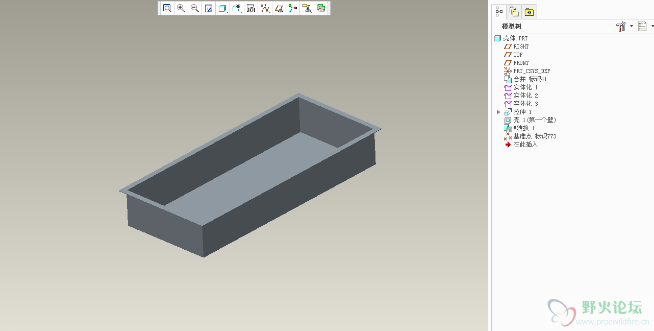

你好  你的零件我已经下载看了, 用边扯裂还是展不开 , 嘿嘿,   圆角好像不是必须的吧 ,我以前展开实体转的钣金就没有之前添加过圆角,还请你帮忙试试扯裂展开 ,多谢!

你是要转换钣金还是要钣金展开 ?
其实,在做了实体转换钣金后,还要做一步转换,把实体的四棱转换成钣金缝,钣金体的相应折弯角会自动转换成圆弧的,钣金的坼裂缝也会自动生成

是钣金展开 ! 我总是扯裂不成!请指教。
