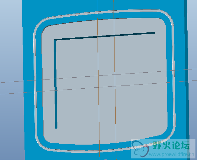

发表于 2013-8-2 10:15 | 显示全部楼层
看着貌似不难啊,不顾也看不清到底什么情况,上传PART直接解决

发表于 2013-8-2 10:17 | 显示全部楼层
回复 2# zdg251889620 的帖子
上 PRT 文件 看看吧
顶面 左右是直线,  上下是弧线
底面是个矩形
直接弄个边界混合貌似也可以
不知道对曲面的要求是什么

 楼主| 发表于 2013-8-5 09:48 | 显示全部楼层
回复 3# BoYa_DIY 的帖子
嗯嗯,刚开始那个矩形四个角没倒角,所以边界混合做不出来,现在倒角了就出来了!
