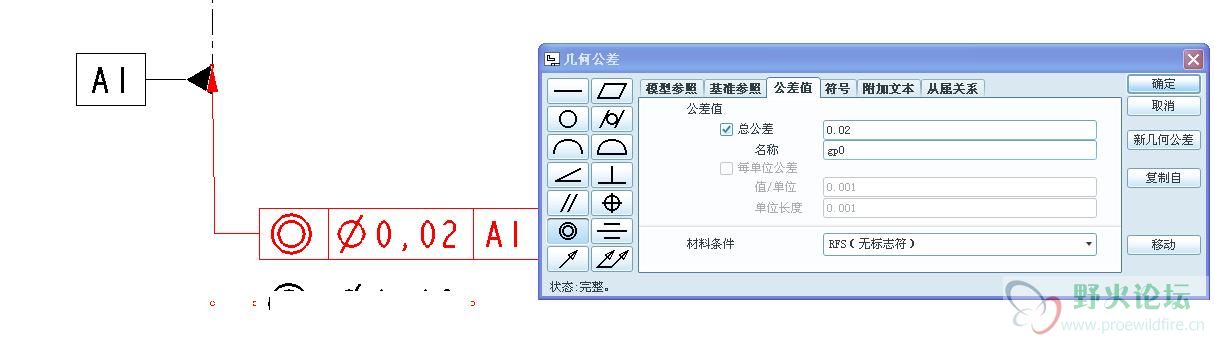

发表于 2013-8-1 16:12 | 显示全部楼层 |阅读模式
最后我要“移动”来拖移公差,使引线拐角为直角,怎么拖放大了都是弯曲的,有没有什么方法限制拖动的角度为直角,跟CAD一样

发表于 2013-8-1 17:07 | 显示全部楼层
尺寸弯头行不

 楼主| 发表于 2013-8-1 19:45 | 显示全部楼层
回复 2# panjiazheng 的帖子
什么弯头?我想垂直
47499
发表于 2013-8-2 21:46 | 显示全部楼层
标注的时候就标注成垂直的,拖不过去的
