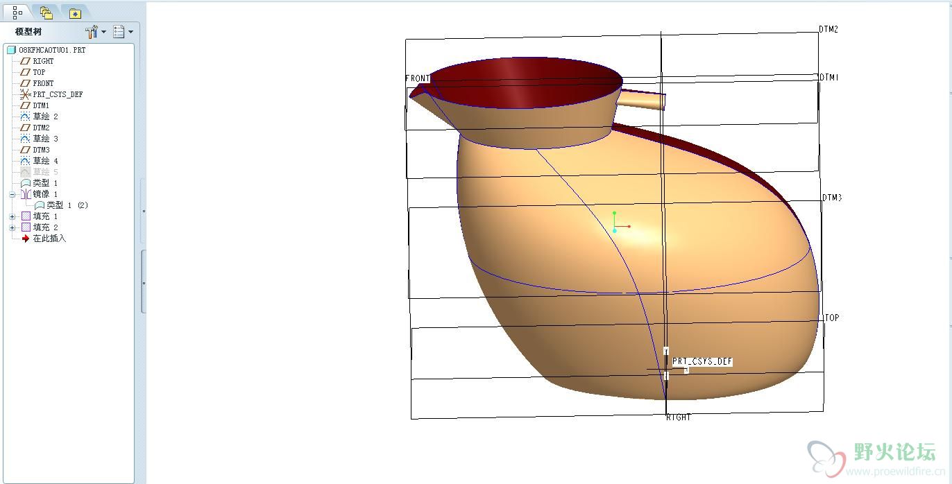

发表于 2013-8-1 13:02 | 显示全部楼层 |阅读模式
为什么颜色只能对半,我想分成田字型着色,或者任意形状图不同颜色,怎么办???

发表于 2013-8-2 10:59 | 显示全部楼层
想分别着色曲面得分成好几块儿吧,圆是两部分组成的,所以就对半了

 楼主| 发表于 2013-8-2 11:12 | 显示全部楼层
回复 3# 纳兰宇轩 的帖子
等于没说啊,怎么分,我用辅助面分,也不能着色

发表于 2013-8-2 16:50 | 显示全部楼层
把面裁剪成一块一块再上色不行吗?
