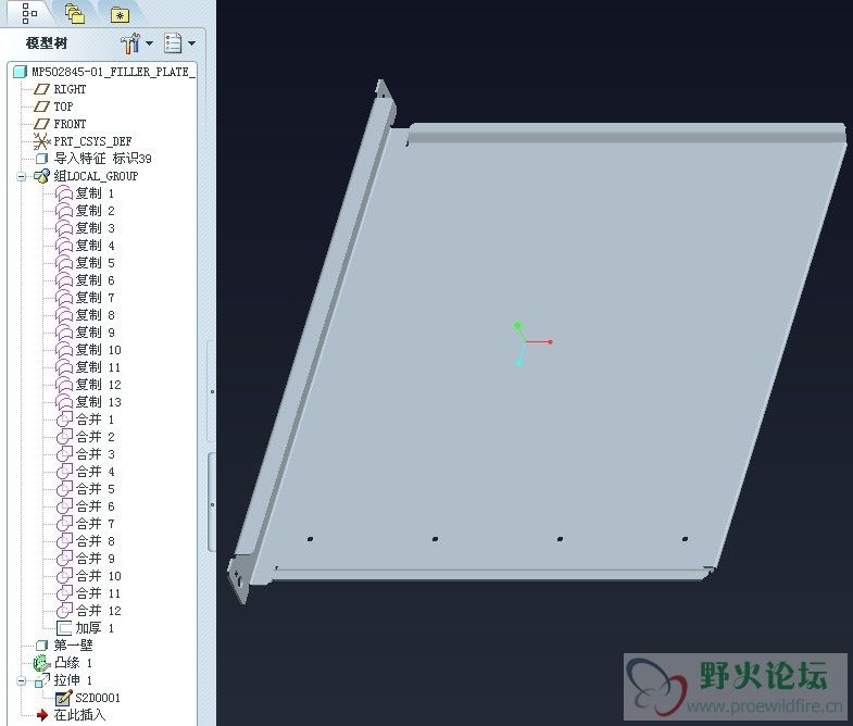

新建实体零件文件,
插入——共享数据——自文件, 导入IGS文件
复制曲面
加厚
转换成钣金件

 楼主| 发表于 2013-8-1 13:18 | 显示全部楼层
总是显示特征再生失败

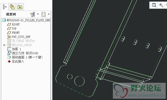

发表于 2013-8-1 19:53 | 显示全部楼层
原帖由 lwcdgl 于 2013-8-1 13:18 发表

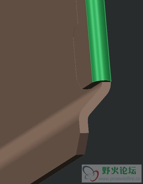

总是显示特征再生失败
问题应该出在你的这个折弯处, 此处的内侧折弯半径貌似是 0  ?
我实际画的时候,先暂时去掉这个折弯,且 复制零件内侧的曲面,就可以成功的
如果选零件的外侧曲面进行复制,也有可能会出现点问题, 原因可能是外侧面上几个带沉头的孔的缘故.
钣金我也不是太熟, 请懂行的高手继续解答楼主的问题

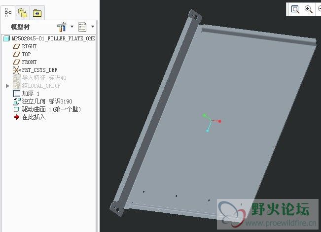

发表于 2013-8-2 08:30 | 显示全部楼层
用 pro e 5.0 重做一个,  把复制曲面时忽略的一个折弯用钣金里的法兰功能补上一个凸缘
参考文件版本 Pro E 5.0 (M100)    mp502845-01_filler_plate_one.prt.rar (201.39 KB, 下载次数: 16)
