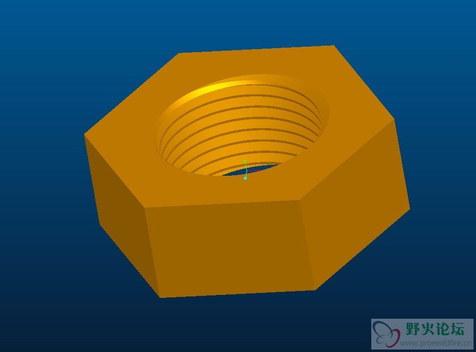

[求助] 螺母内螺纹怎么画啊?用旋转扫描出来是这样,怎么修改?

发表于 2013-8-1 12:06 | 显示全部楼层
延长螺旋扫描轨迹的长度,让扫描出的螺纹完全伸出六角体两端面
144
178
 楼主| 发表于 2013-8-1 12:18 | 显示全部楼层
我就是那样做的啊,两端延长好多,做出来就是这样

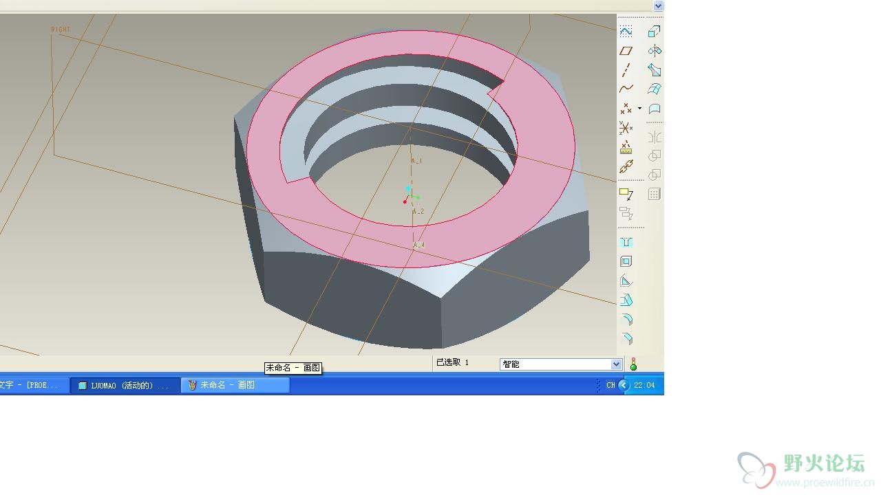

发表于 2013-8-1 15:52 | 显示全部楼层
回复 楼主 360697190 的帖子
可以参考螺纹收尾,论坛上有的

发表于 2013-8-1 16:04 | 显示全部楼层
1、螺距改小一点;2、内孔添加倒角。

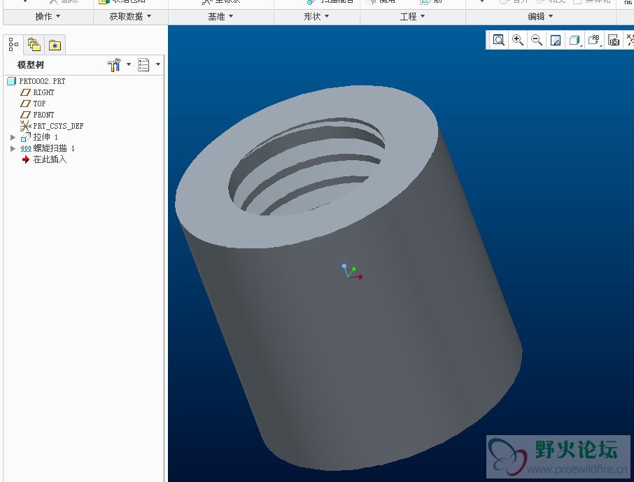

发表于 2013-8-5 16:32 | 显示全部楼层
内螺纹好画.外螺纹就不好画啊.要收边.内螺纹直接用螺纹扫描.将螺纹扫描轨迹上下做长一点.超出同几个牙距的倍数就可以啦.

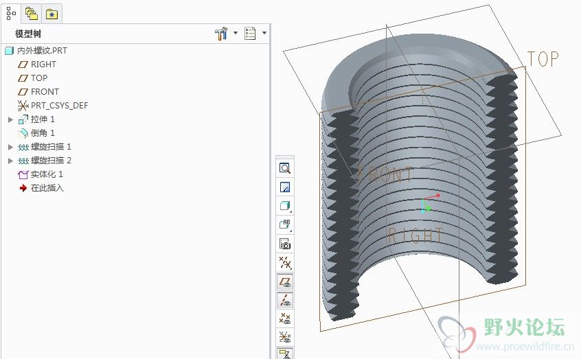

发表于 2013-8-9 07:13 | 显示全部楼层
内外螺纹。。
内外螺纹.prt.rar
31.5 KB, 下载次数: 22
CREO2.0 M050文件
