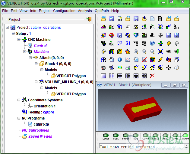

Pro/E自带的VERICUT 6.2.4仿真加工没有中文破解吗?有高手能破解吗?

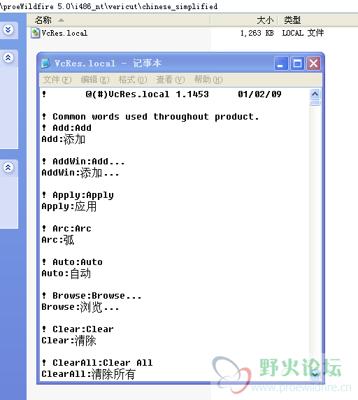

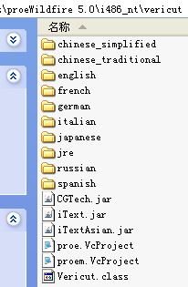

告诉你一个终极解决办法吧学好英语当然不是
其实很简单,前提是你安装时曾经选中过中文包
通过图片里的目录找到proe安装文件夹下的VERICUT文件夹的语言包
看看这个chinese_simplified里的VcRes.local里的内容就是翻译好的中文
把它替换到english文件夹中去
应该就是这样

发表于 2014-3-10 14:36 | 显示全部楼层
我觉得 吧那个 chinese_simplified文件夹重命名为 ENGLISH 更简单好用!!!
