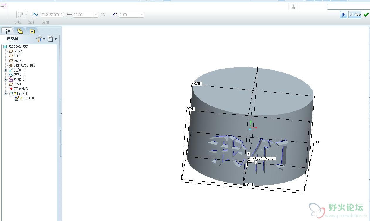

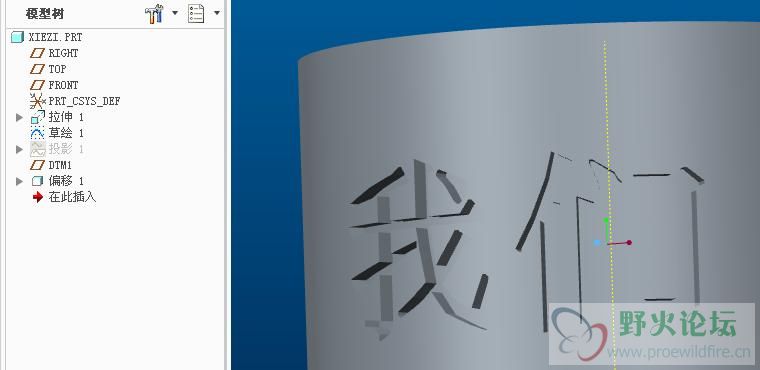

我用环,选取了所有的字,为什么只能做出来凸字,反向的话,凹字,有些笔画缺失了

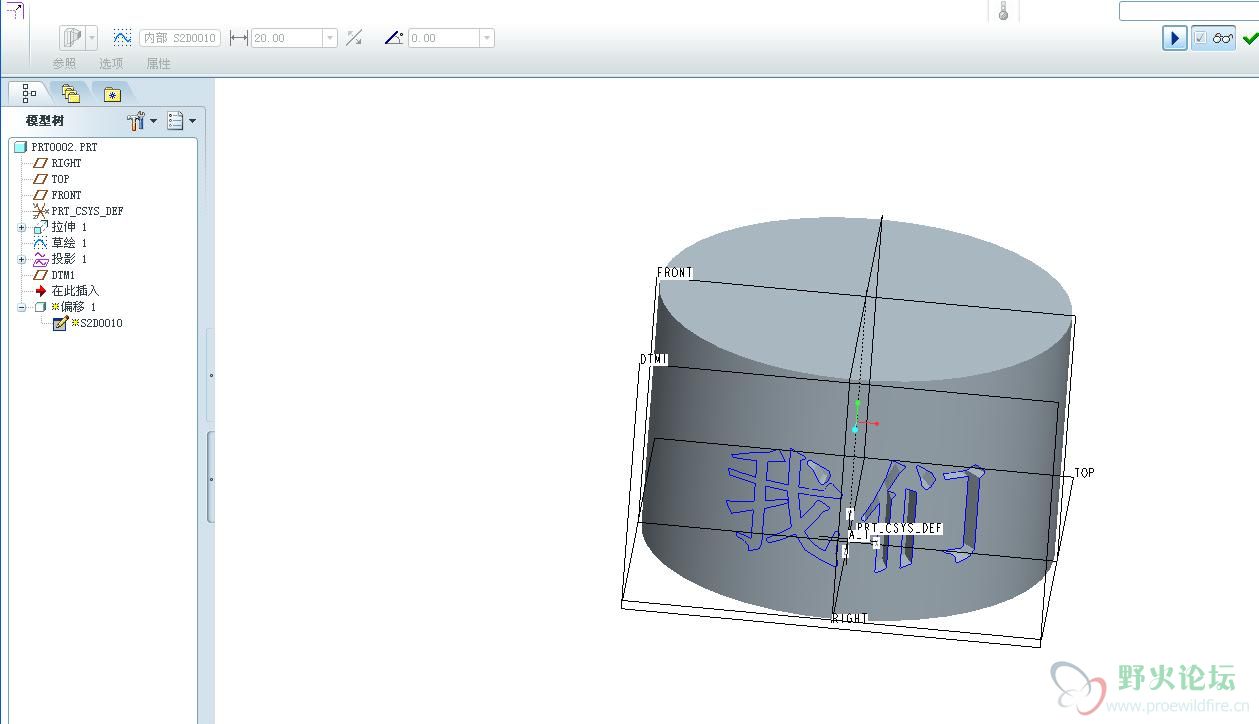

发表于 2013-8-1 10:59 | 显示全部楼层
问题找到了,先贴个图,稍后说明

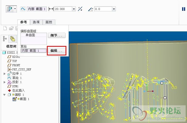

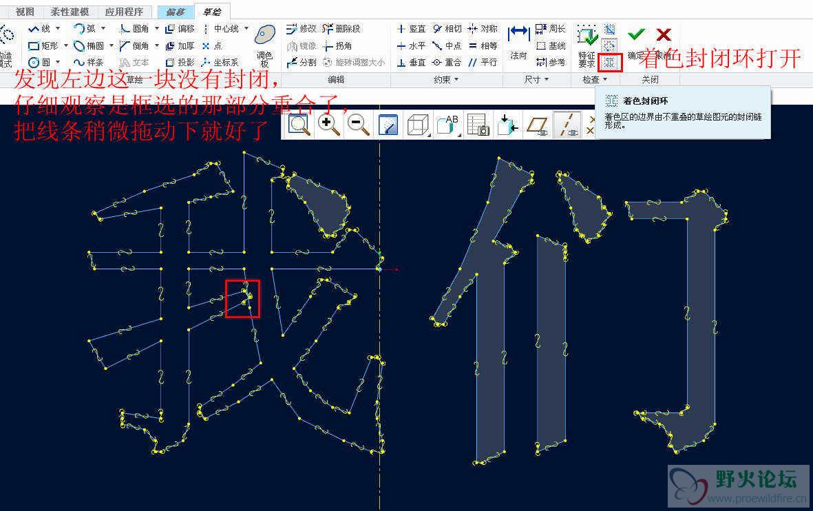

发表于 2013-8-1 11:12 | 显示全部楼层
看图片.编辑内部截面,把相交的部分稍微改动下就可以了

回复 3# fjs2008 的帖子
谢谢,请问怎么拖动线?我点使用----环,只要选左边的字,就会全部选中了,而且这个字本身就是有重叠的?教教我

发表于 2013-8-1 11:54 | 显示全部楼层
把约束删掉就可以拖了。别那么死板撒,拖不动直接手动画两条线,把相交的线删掉不就可以了。
