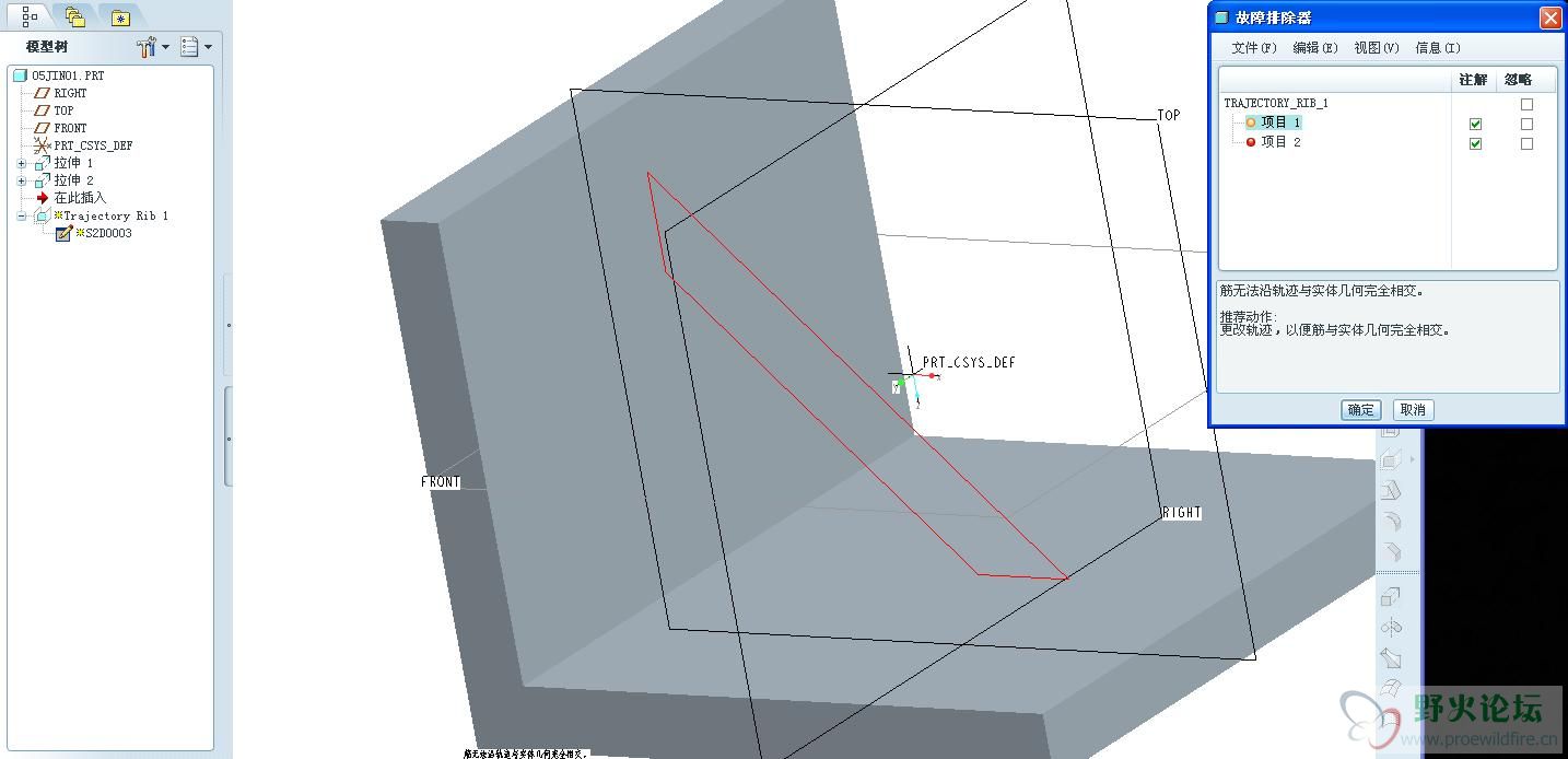

轮廓筋我已经会了,就是话一条直线,直线的两个点放在实体的两个边线上。
但是轨迹筋的使用不会,试了好多,搞不懂,大神们看看我话的轨迹筋,哪里出问题了?轨迹筋的概念是什么?

很简单的,看看这个
PROE5.0新功能之轨迹筋:http://www.proewildfire.cn/thread-41482-1-1.html

谢谢老冯,我会了,这个轨迹筋是不是只能放在内部?不能放在外部?

这两种结构筋都是从上平面往下长,不要从下平面画轨迹线,
