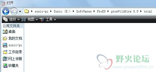

首先 trial文件是放在工作目录下新建的trial文件夹里
其次 已经删除trial.txt.1的后缀1
但是在proe的播放跟踪/培训文件里却找不到这个文件!
请教这是哪儿没设置对吗?

改名字试下,这里有新鲜的教程,可以看看 http://www.proewildfire.cn/thread-114529-1-1.html

改名字试下,这里有新鲜的教程,可以看看

名字要改的,字母数字都行,****.txt,后面的数字也不能要

问题解决最快的一次!谢谢斑竹!同样谢谢2楼大大!!
发表于 2014-1-23 13:36 | 显示全部楼层
就是名字的问题,改了名字就ok了
