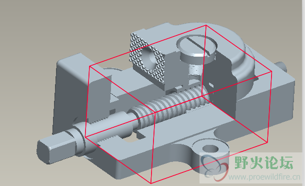

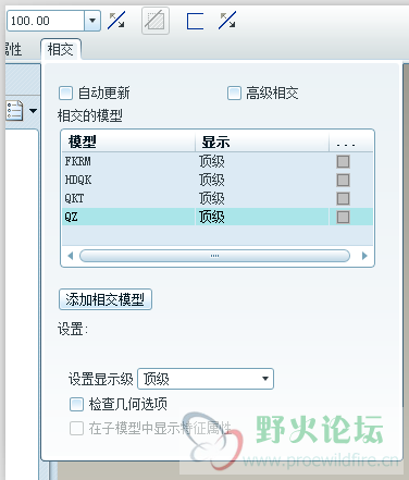

排除不需要剖的零件就可以了。
我这个截图是creo2.0的,proe也有这个功能的,你找找
