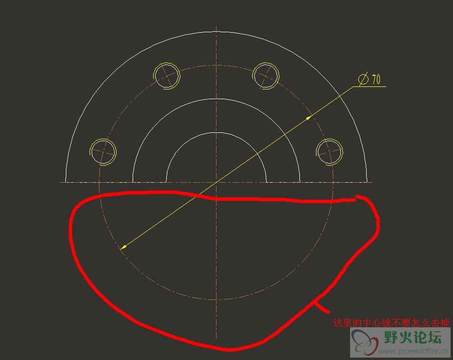

本人使用PROE的过程中遇到以下几个问题一直无法解决,望知道的同学指导一下:
1.圆周中心线的直径值除了显示拭除的方法外还有其他的办法标注出来吗
2.当零件是半圆时,中心圆能否只显示成半圆的形式
十字中心线,可以用鼠标拉,但是中心圆好像没有办法
我试过插入断点,打断不了。
请高手指点
补充一点,软件4.0 M190

发表于 2013-7-31 20:06 | 显示全部楼层
兄弟,不行还是将图形转到CAD里做后期处理吧,软件是老外做的,有些标准和想法和我们不一样,所以不是想做什么就做什么
47499
发表于 2013-7-31 21:49 | 显示全部楼层
手工画一个圆,改线型,和视图相关,然后标注尺寸和打断应该都可以了

发表于 2013-8-2 21:19 | 显示全部楼层
你说的方法改不了
654
851
发表于 2013-8-3 18:10 | 显示全部楼层
那个圆周的直径值 还真标注不了,每次都得显示出来才行,,,,
发表于 2013-8-6 11:44 | 显示全部楼层
老外的图纸就不标,用B.C.和EQS表示。

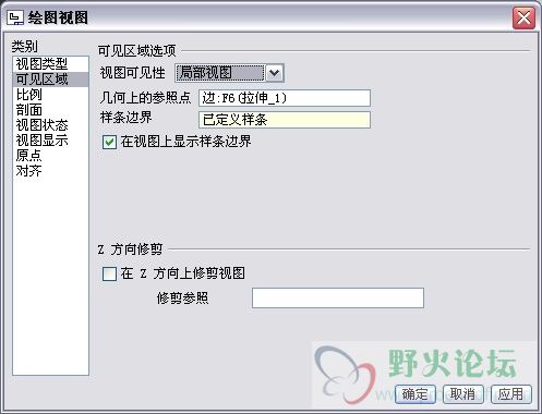

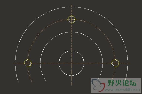

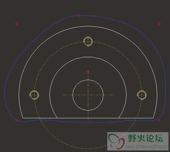

 楼主| 发表于 2013-11-6 20:31 | 显示全部楼层
我找到了一个办法,将视圈改为局部显示,样条线从想切断中心线的位置画过去就行了
76
103
 楼主| 发表于 2013-11-6 20:39 | 显示全部楼层
过程及结果http://www.proewildfire.cn/forum.php?mod=attachment&aid=MTUwMjYzfDRmMzQ3NWIwfDE3NjQxMjI0MjB8MHw%3D://150264.jpghttp://www.proewildfire.cn/forum.php?mod=attachment&aid=MTUwMjY1fDEwMjA1MDJjfDE3NjQxMjI0MjB8MHw%3D
