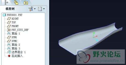

小弟在学习当中,求各位大神指点一下小弟,这个曲面是怎么造的...
人家给我的PRT,让我学习,但我看不懂PRT里面是怎么做得到的,PRT上面只用了一步的边界混合就可以做出过度那一段了,现在我要做好几步才能实现,求大大们指点一下.

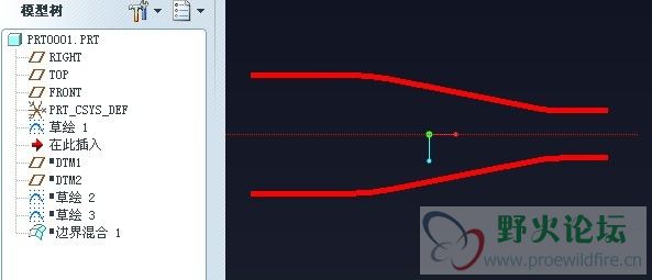

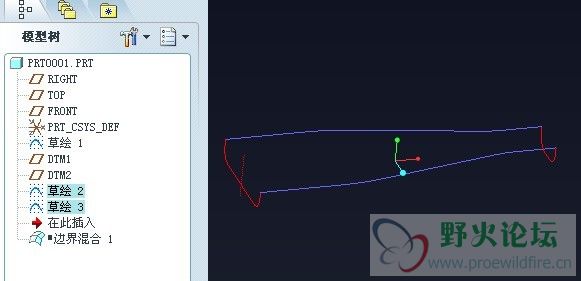

草绘两条曲线轨迹, 再草绘两端截面的轨迹, 一步边界混合就可以完成了

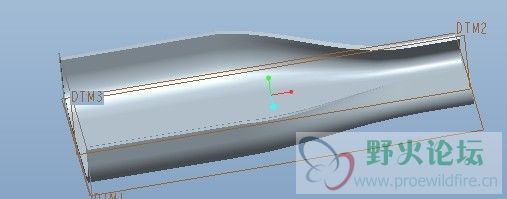

谢谢大大指教,但我想知道的是,不是怎么重新画一个出来,我是想知道5_2unbend.prt.rar 这文件里,设计者是怎么把中间过度(变形的地方)连接起来的?我试过按照他的画法,无法连接起来.!

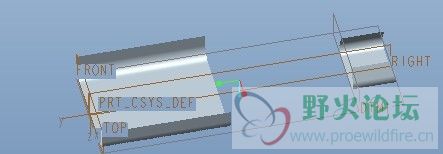

上下两个面片按照讲师给你的方法画出,然后将曲面封闭实体化就好啊。

谢大神,但我就是不知道怎么回事才来问的,我是按照他这样画的,结果不行..
